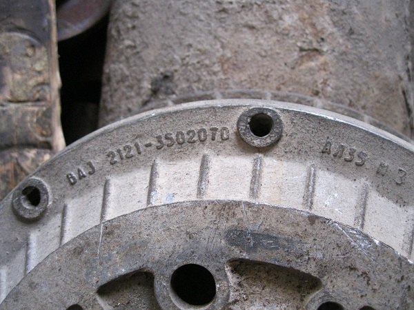

опять воевал с ручником.Еще весной были заменены барабаны,брал в ДавАвто и вот сейчас обнаруживается что снять то я их не могу,нет отверстий под болты чтобы выпресовать барабан
новый Нажмите на изображение для увеличения

вроде номера совпадают

Пришлось дорабатывать "напильником"Нажмите на изображение для увеличения
ИМЕЙТЕ ВВИДУ!!! а то я на радостях то и не посмотрел
Сейчас заменил колодки,поставил новый трос,вроде держит 3 щелчка...,но затянул до нельзя почти,осталось места на один раз подтянуть
