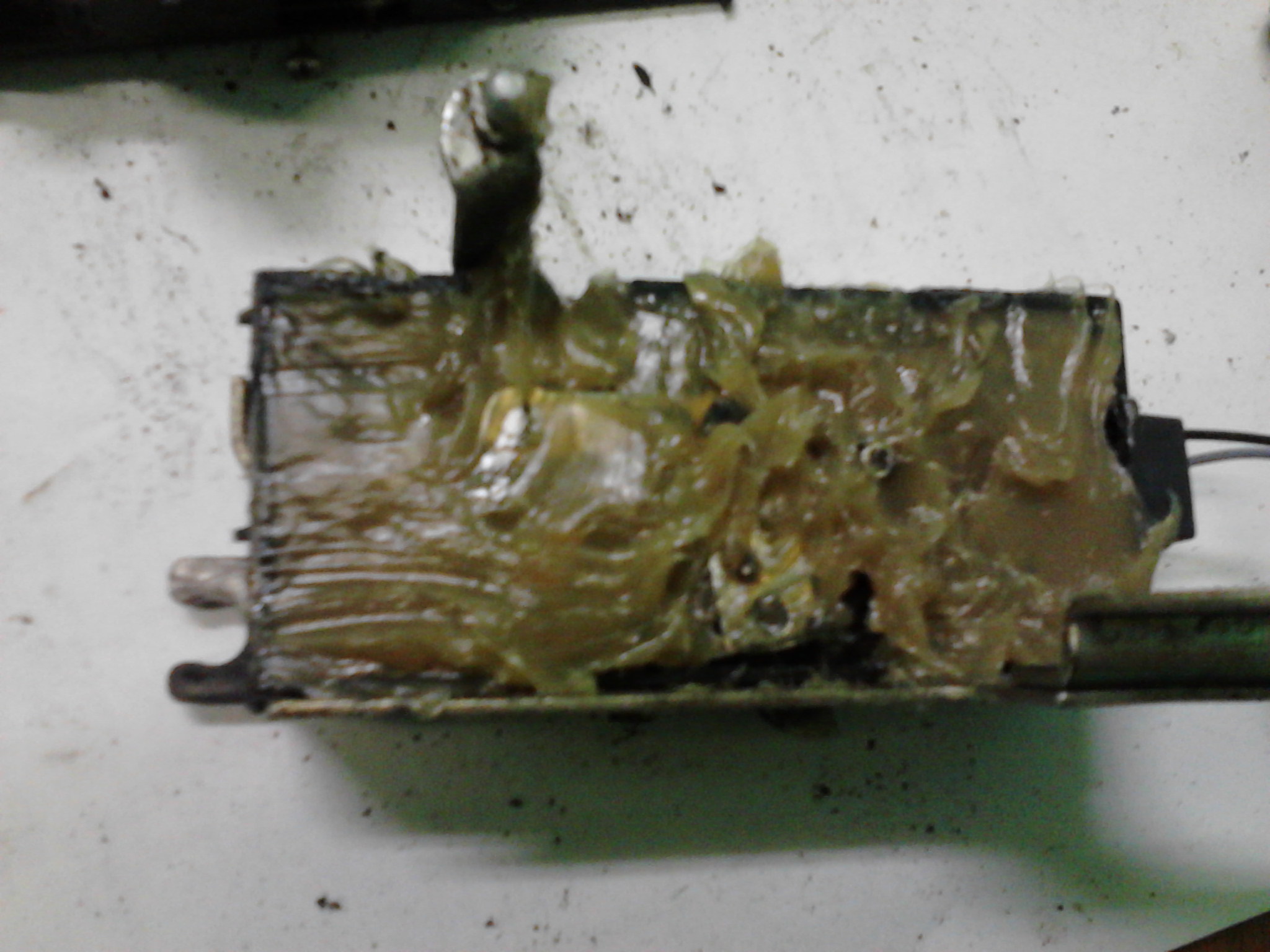

Вот как выглядит замок, напичканный смазкойНажмите на изображение для увеличения
ID:	4440 Далее просто собираем в обратной последовательности.... Только один нюанс: При закрытии верхней крышки нужно попасть верхним рычажком в дырку на нижнем рычажкеНажмите на изображение для увеличения

Вот как выглядит замок, напичканный смазкойВложение 4440
Чего-то переборщил смазки :)
Дак халавная смазка ведь
А если серьёзно, то нормально... Никакая влага и коррозия ему теперь не страшна Обе передние двери так-же давно сделаны... а может и вторая задняя то-же... Я не помню.. Но как добираюсь до замка, то сразу литол в него Проблем пока не замечал...
