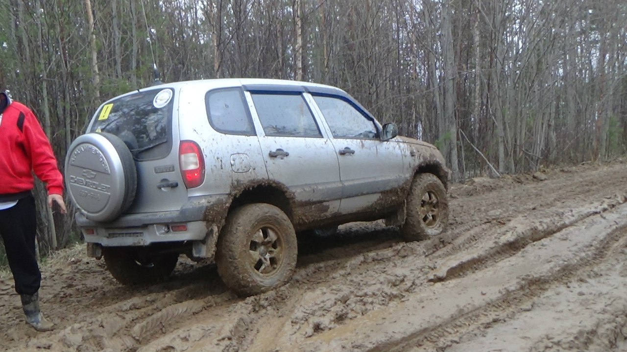

у меня кумхи.Сказать что то плохое про них не могу , оч доволен.Единственный минус - пробовал как то по весне по каше на асфольте прокатится , но они увы хреноватенько тормозят по слякоти нашей , а вот каки!!!каки роет как нужно
