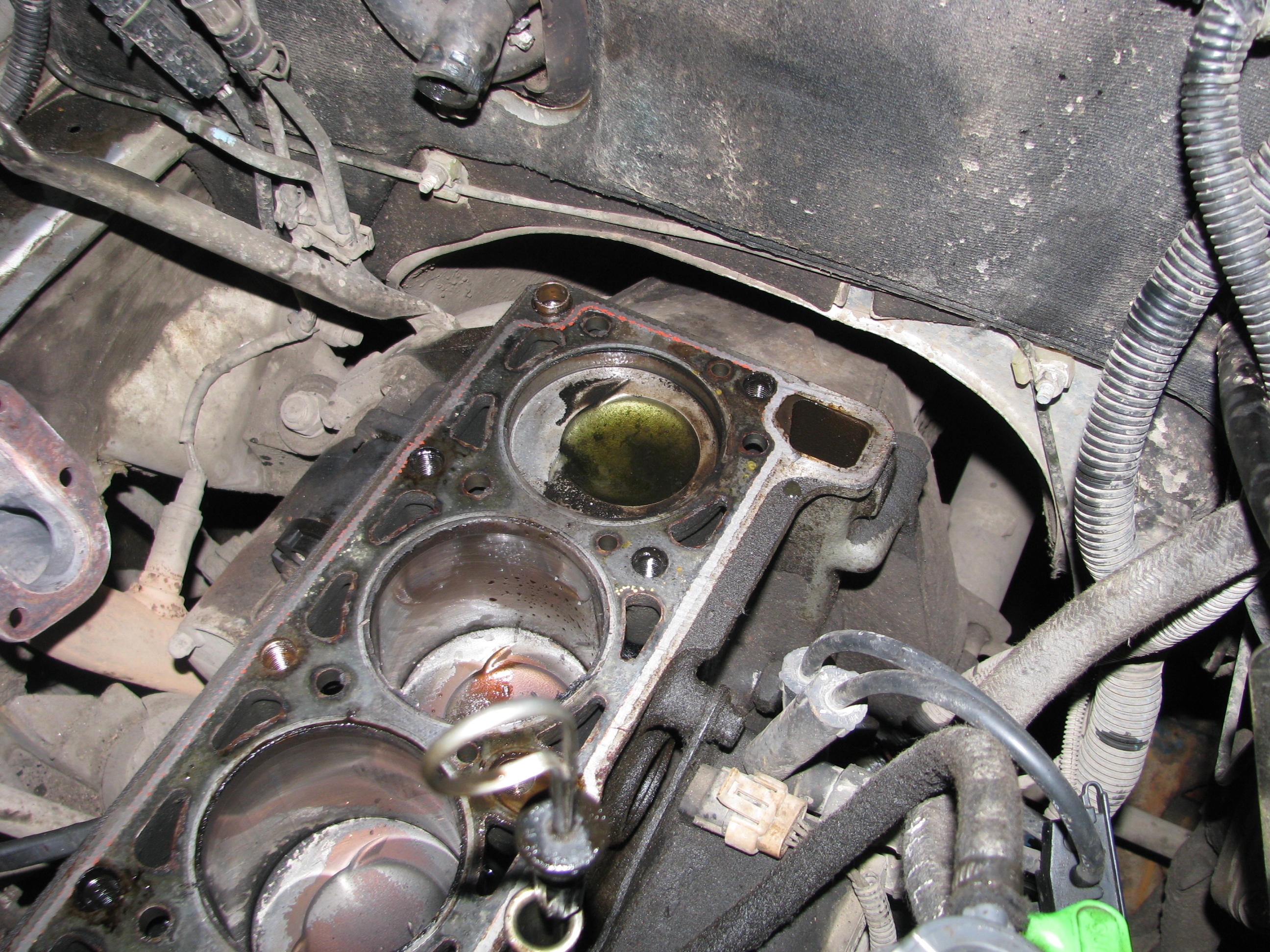

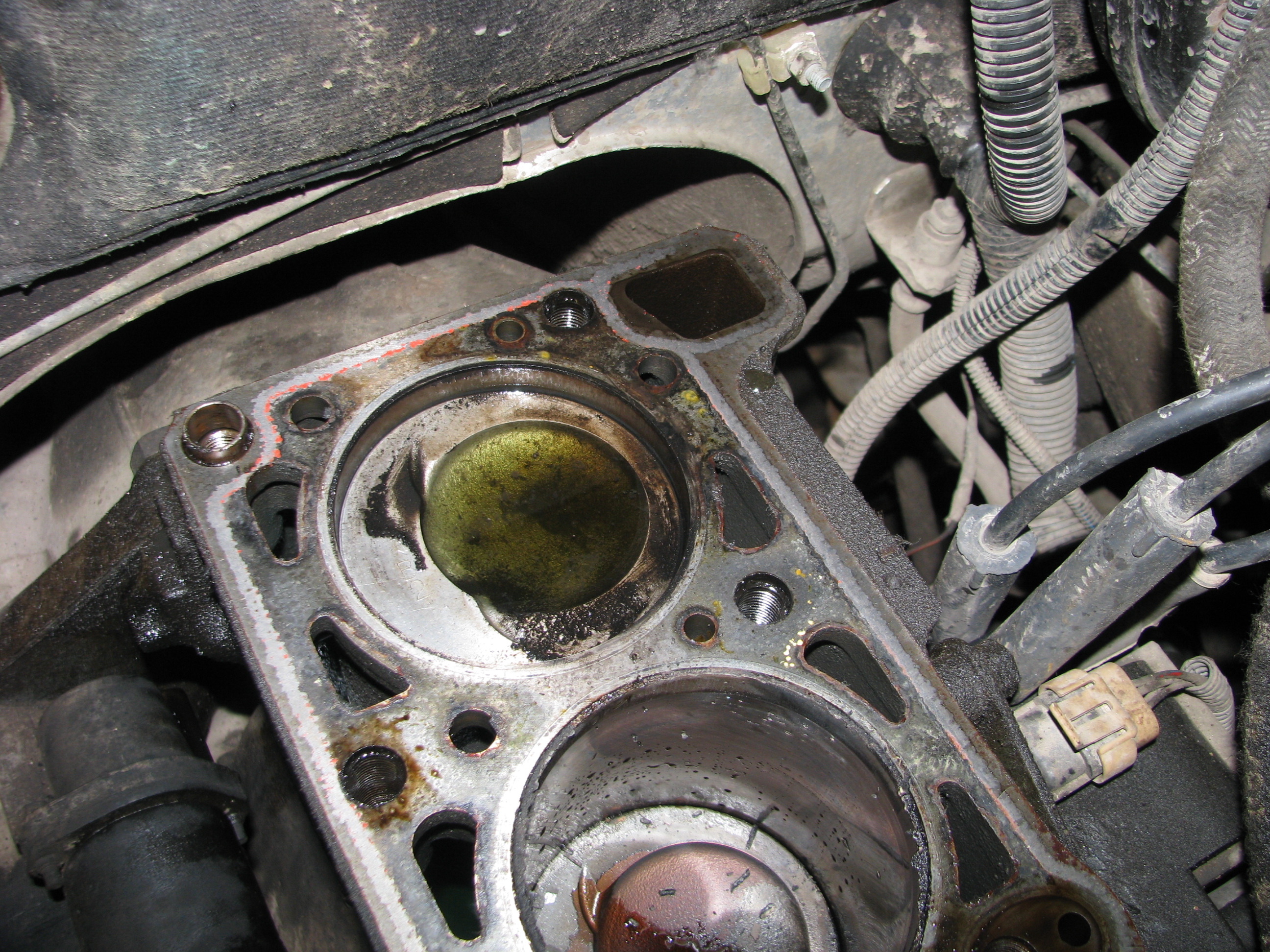

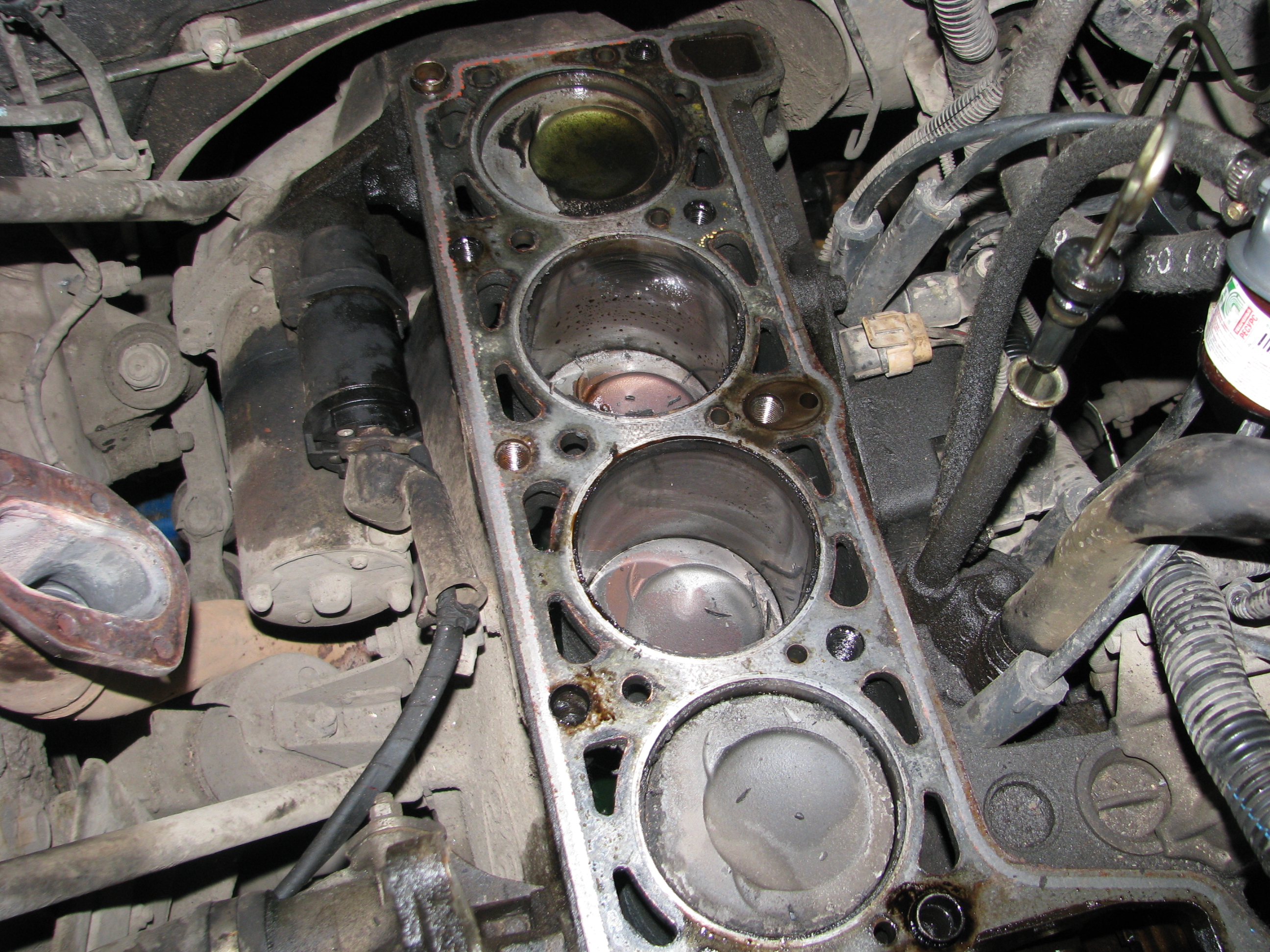

Симптомы:
Густой (я ожидал что тоб словом "густой" будет что-то еще гуще) белый выхлоп. Немного с синевой.
Тосол уходи по 3-4 литра в неделю.
Двигатель при запуске троит.
На щупе и под крышкой откровенная срань. Густая вязкая срань.

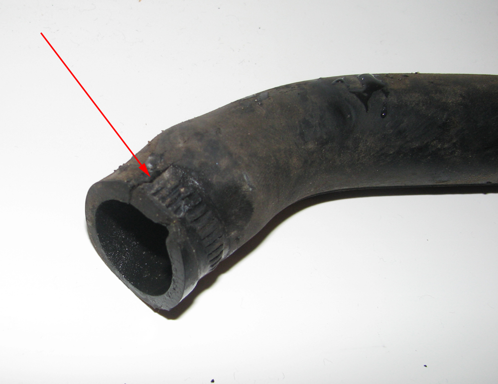

ай,это фигня,когда у меня кольца прогорели на семёре при резком старте колонна сзади идущих машин исчезала совсем,37 км и свечам жопаньки.замени прокладку и всё будет хорошо,шланг печки новый поставь и полностью изолентой тканевой заклей.
Старый 08.01.2012, 16:54   #4
Re: Прокладка ГБЦ
Про изоленту не понял. А остальное в процессе.
Спасибо за сочуствие)
Старый 08.01.2012, 17:44   #5
Re: Прокладка ГБЦ
я раньше шланги обматывал изолентой,она у меня халявная и девать было некуда,так шланги не так рвало хомутами,масло если попадало не вредило резине.

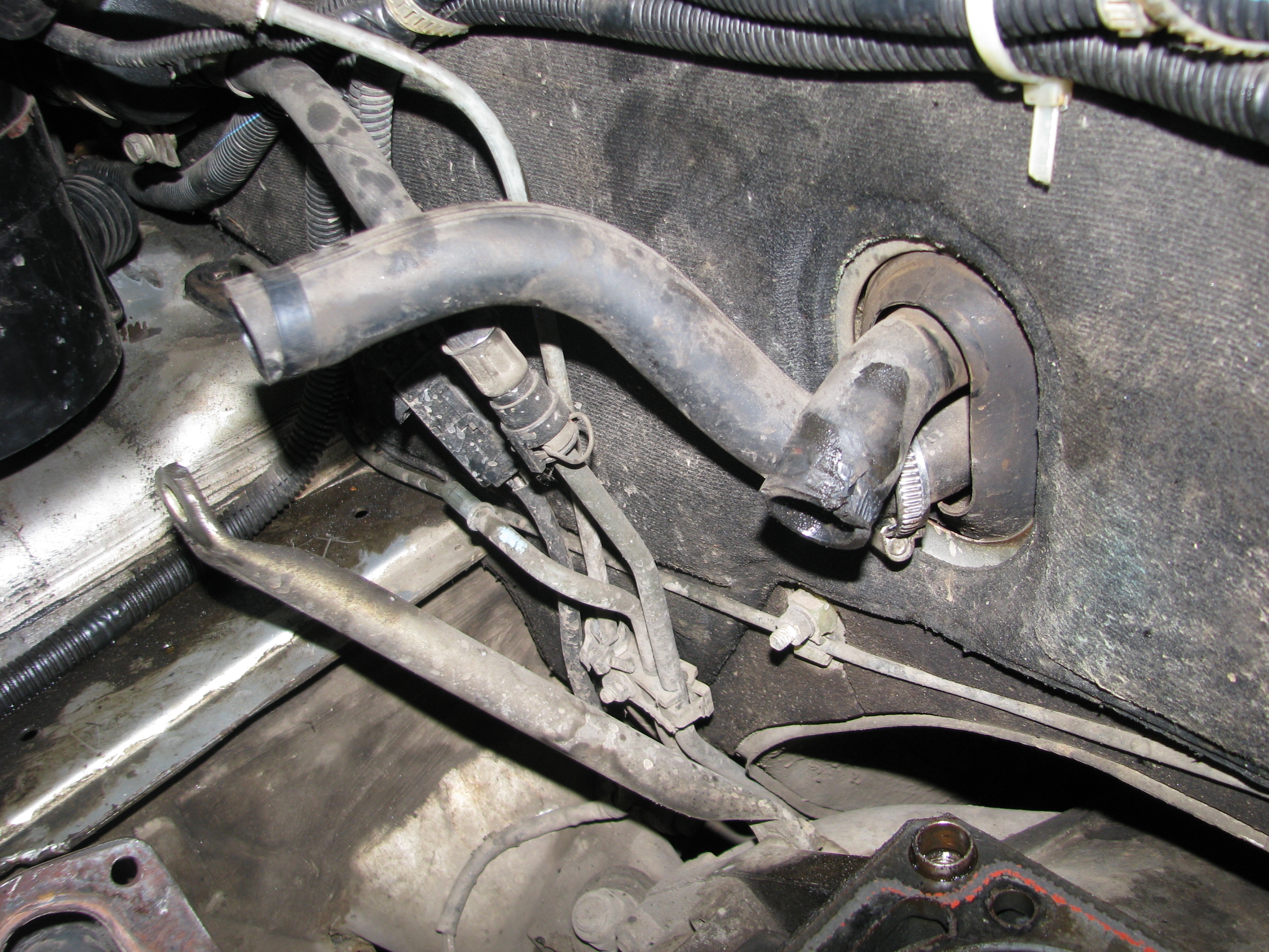

Старый 10.01.2012, 00:29   #6
Re: Прокладка ГБЦ
Прогоревшая прокладка.
Лопнувший шланг охлаждайки.
Состояние шестерней.
ID:	3874   Нажмите на изображение для увеличения
ID:	3875   Нажмите на изображение для увеличения

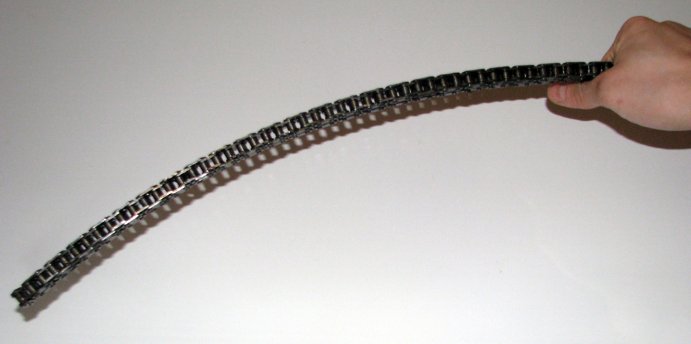

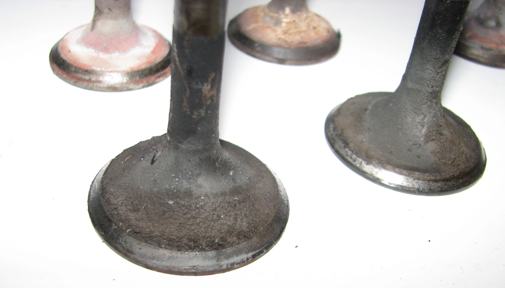

Старый 10.01.2012, 00:31   #7
Re: Прокладка ГБЦ

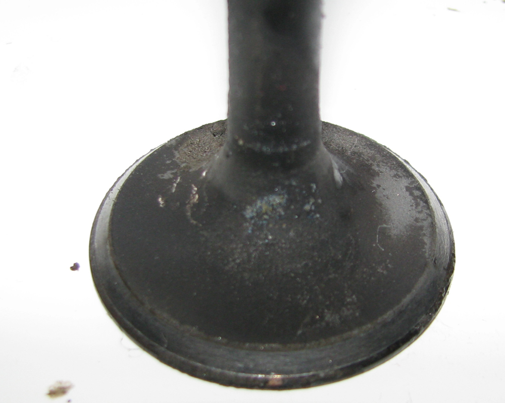

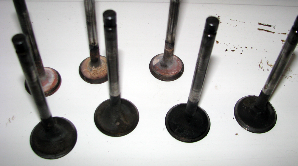

Состояние клапанов.
Провис изношенной цепи.

Старый 10.01.2012, 00:39   #8
Re: Прокладка ГБЦ
Наряд заказ.
Началось все с пробитой крокладки ГБЦ, а закончилось еще и заменой клапанов, цепи ГРМ и сопустсвующих шестеренок.
Почитал главный формум - на 90-100-110 все меняют цепь ГРМ. Кто просракал - на 120-130-140 она рвется с вытекающими-гнущимися.
Про Автогарант.
Понравилось в сервисе. Нормльно так у них.
Был у них 3 раза за 4 дня ремонта (сдал, приходил смотреть разобранное, забрал) - и каждый раз было еще по ШНиве.
Специализируются на Шевиках всех мастей, в том числе по ШНивам. По шнивам большой опыт у них.
Пояснение к Наряд-заказу.
Ценник за снятие/установка головки (замена прокладки) - 2835 р. Фиксированный. Озвучили сходу при звонке (другие сервисы не сразу даже поняли что надо).
Плюс при звонке сразу озвучили 1200 р при необходимости фрезеровки.
2960 - это как я понял за возню с клапанами.
А 1260 - за цепь.

Старый 10.01.2012, 00:46   #9
Re: Прокладка ГБЦ
А что с шестернями не так??
Клапана ещё терпимы.. Притереть можно, но лучше поменять, т.к. во втулках уже болтаются..
А цепь не должна провисать????
