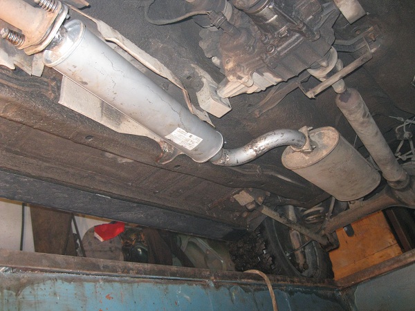

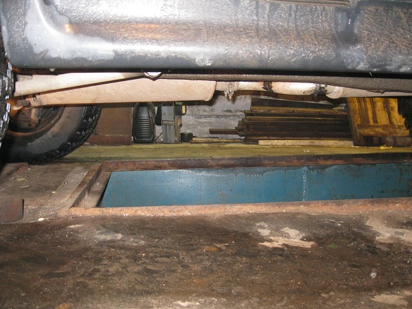

Итак,как все выглядело изначально Нажмите на изображение для увеличения

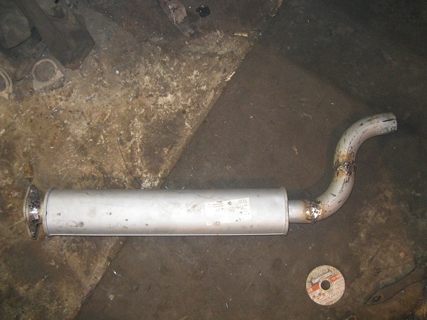

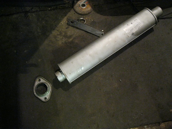

ID:	7097.Был куплен резонатор с длинной трубой(н/о) производства "Ижора"Нажмите на изображение для увеличения

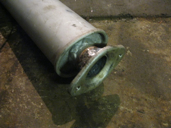

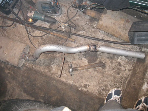

ID:	7099(глушитель оставил старый о чем в последствии пожалел) и понеслось.Отрезаем резонатор от трубы,со стороны фланца оставляем 40мм,с другой можно побольше(50-80мм) Нажмите на изображение для увеличения

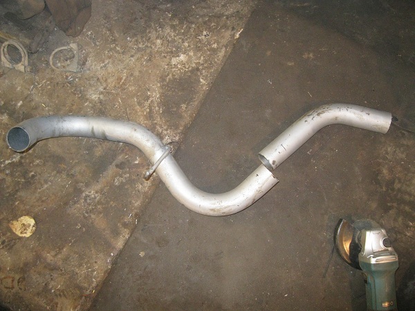

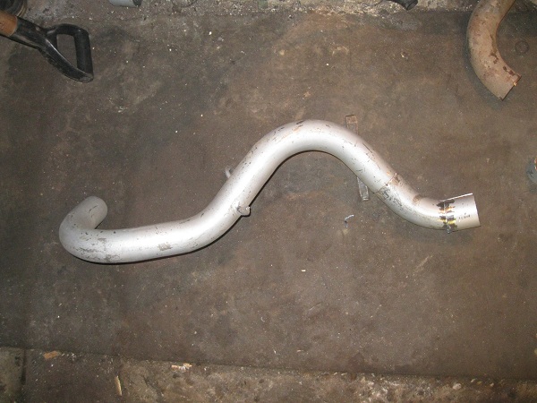

ID:	7100.Резонатор в аккурат встает вместо католизатора,но требуется слегка рихтануть тепловой экран в задней его части.Переделываем S-образный поворот,между резонатором и глушителем,ибо он великоватНажмите на изображение для увеличения

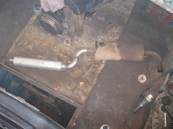

ID:	7101,одну сторону(которая в глушитель) надрезаем вдоль в двух местах,сминаем,вставляем в глушитель и соединяем хомутом.Выставляем все детали на машину,примеряемНажмите на изображение для увеличения
ID:	7102 и прихватываем на месте.Снимаем и обвариваем капитальноНажмите на изображение для увеличения
ID:	7104.Собираем на полуНажмите на изображение для увеличения
ID:	7105.Можно конечно так и оставить,выхлоп будет под пр.заднее колесо,но требуется установка дополнительной точки крепления глушителя.Плюсы этого варианта конечно есть,а именно,это минимум затрат времени и средств при очередной замене глушителя но так же есть и минусы так как такая конструкция повлияет на проходимость(выход глушителя будет смотреть вниз как крюк) ну и нужно добавить доп.кронштейн для его крепления(но это разовая работа),еще ,как сказал мне Санек,будет обмерзать колесо в зимний период,а ему видней т.к. он сейчас сам является обладателем именно такой системы выхлопа.При таком варианте можно попробовать использовать москвичевский глушитель и будет он дуть прям под днище в районе РЗМ

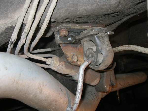

В общем творческая жила бьет ключом и я пошел дальше.Решил вывести выхлоп в корму на правый борт.Это самый сложный участок,переделка гусака через мост.Я его вывел между креплением панары и регулятором давления задних тормозов(но это пока тестовый вариант).Вот сам "гусак" Нажмите на изображение для увеличения
ID:	7107.Опять же все подгоняем непосредственно на машине и только потом обвариваемНажмите на изображение для увеличения
ID:	7108. Удлиняем крючок крепления к резинке и крепим на штатное место. При таком варианте,поменять глушитель без сварки не получится.

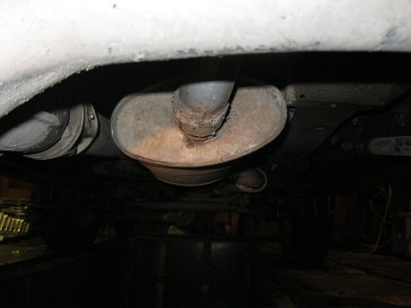

Первые впечатления.Пока выезжали из ГСК "строитель",а там сейчас ямки будь здоров и ходы у подвески хорошие,ни где ничего не брякало снизу.На скорости по трясучке тоже тишина.Без католизатора мощи реально добавилось,как будто колеса на штатные сменил,резвее стала в разы.Выхлоп по звучанию вроде такой же как у меня был с прогоревшей трубой.Сейчас покатаюсь и в понедельник гляну на яме,как обстоят соединения по фланцам.

Нихр...на не понял, что ты там в итоге сделал...
Глушак по фото идет с нештатное место..
Резонатор...не вижу, один кат...
и куда баллон втыкать бушь?
Седня лезу в яму - резонатор зашалил - буим молотком его чинить - сфотаю свою систему, без катализатора сделана..
Старый 27.10.2013, 14:56   #4
Re: Переделка выхлопа под ГБО.(г/баллон под днище)
GOOD3ILLA,
Не понял...,где не понятно???Итак,первая фотка в теме это ка все было с КАТАЛИЗАТОРОМ,потом идет штатный резонатор и далее глушитель под днищем багажника.
Как стало,это последние три фотки в первом сообщении.Вместо катализатора сейчас резонатор(на фото он новенький серенький),далее глушитель основной установлен на месте штатного резонатора а труба на зад выходит не по левой стороне а по правой.

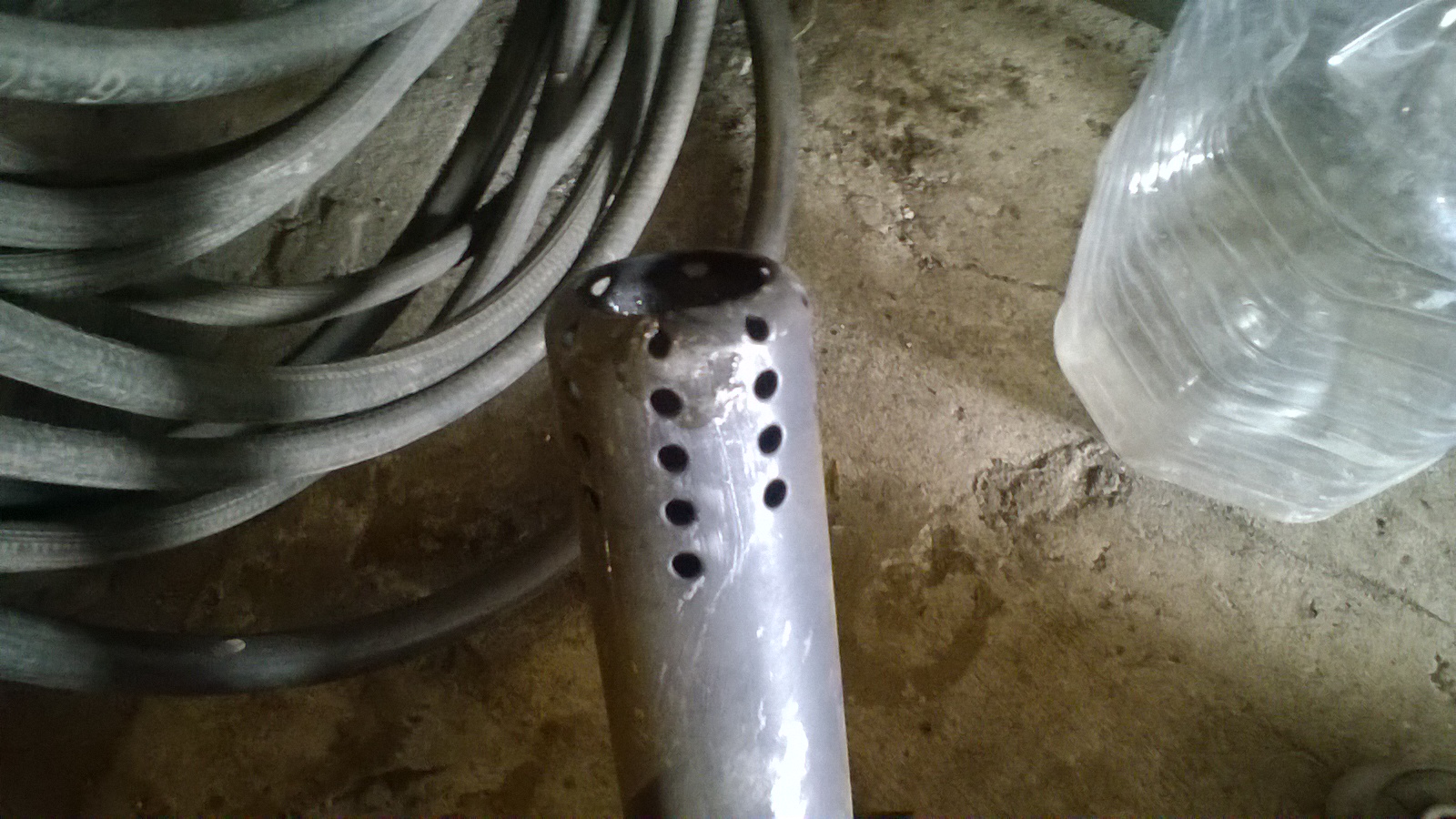

Можно попробовать изобразить вот так:
Купить ДЖИЭМовскую приемную трубу(чтоб дольше сохранилась ибо качество получше будет),врезать в нее пламягаситель,чтоб остальные элементы выхлопа прослужили нам дольше,далее резонатор вместо ката и глушак.Возможно впихнуть куда нить гофру дабы уменьшить детонацию и шумность выхлопа.Нажмите на изображение для увеличения

Сегодня добавил крепление трубы в районе регулятора давления над мостомНажмите на изображение для увеличения
ID:	7141,т.к. нарощеный мной крючок разгибался и труба задевала панару.Кронштейн закрепил под болт крепления регулятора давления.Теперь труба стоит "мертво"Вот еще виды Нажмите на изображение для увеличения
