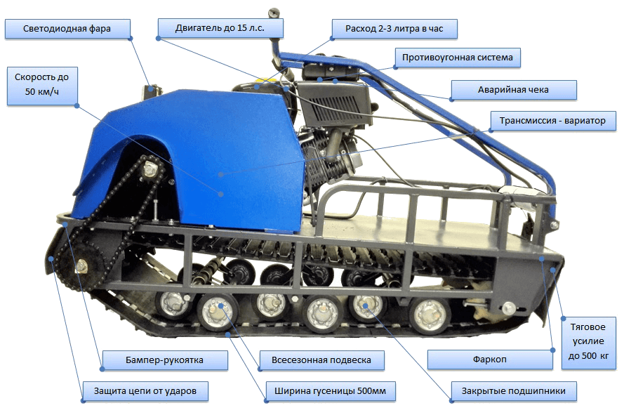

Вот что нашел во вложении. Как думаете имеют место на жизнь эти ништяки, что передок приподнят чуток? Есть ли смысл переплачивать?
Цель от новой собаки = когда старая не проедет, ехать на новой тяжелой. Беречь ее буду в общем и ездить только когда снега выше головы.

Костя. Если это Помор, не советую- качество страдает.
Старый 07.09.2016, 20:09   #3
Вес репутации: 125
Re: Какую мотособаку выбрать?
на фото собака с названием "мужик"
